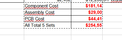

Man müsste mal bei den Platinenherstellern nachfragen, was es kostet, die Platinen gleich bestückt zu liefern. (Ich habe keine Ahnung, ob die Bauteile oder die Dienstleistung bei denen nur zu Mondpreisen erhältlich sind.)

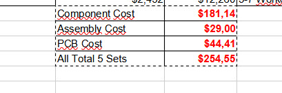

AtariAge User madness77 hat bei PCBWay fünf fertig bestückte Platinen angefragt.
https://forums.atariage.com/topic/364870-pokeymax-v4-bring-up-thread/?do=findComment&comment=5512728
MAX 10M08 ~11USD each.
Component Cost $124,08 Assembly Cost $29,00 PCB Cost $5,00 V1 Member 1% off -$0,34 All Total 5 Sets $157,74
So the production cost of one fully assembled piece comes out somewhere around 31,5 USD.
Details zu den Bauteilen befinden sich im dortigen Post.
Versand kommt noch dazu, scheint aber unter bestimmten Umständen kostenlos zu sein.
. Ist ja schonmal ein Preis, der im eingermaßen vernünftigen Rahmen liegt.
